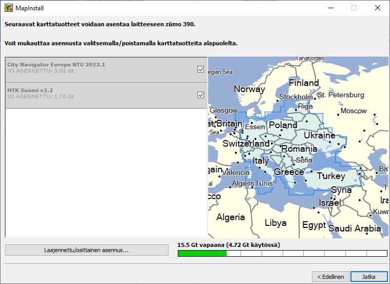

Ydinkohdat Garminin tuen vastauksesta:
"Kiitos yhteydenotostasi Garmin-tukeen. Mikäli Garmin Express ei tarjoa suoraan laitteelle asennukseen mitään muuta aluetta kuin mainitsemasi, tulee asennusasetuksista valita "Asenna kartta tietokoneelle". Tämä asentaa koko Euroopan kartaston paikalliselle levylle tietokoneella.
Asennettuasi kartan tietokoneelle, lataa Garmin MapInstall täältä: https://www8.garmin.com/support/downloa ... sp?id=3291. Latauksen ja asennuksen jälkeen seuraa näitä ohjeita: https://support.garmin.com/fi-FI/?faq=H ... D1ibBSc1p7 siirtääksesi haluamasi kartta-alueen laitteeseen."
Tein ohjeiden mukaan ja asensin Expressillä kartat tietokoneelle, kun zumo ei ollut kytkettynä koneeseen. Asensi tuon MapInstallinkin automaattisesti, piti vain hyväksyä asennus. Kun sitten yritin asentaa MapInstallilla kartat zumoon, MapInstall ilmoitti, että "Tässä laitteessa on jo uusimmat kartat kokonaan asennettuna". Ja kun valitsin Mukauta, näyttää kartalla alueen, josta voisi poimia asennettavia karttapaloja. Ainut vika vain, että niitä paloja ei voi poimia pohjoismaista ollenkaan. Ainoastaan tuolta siniseltä alueelta, johon pohjois-Eurooppa ei sisälly. Eikä näköjään myöskään sellaiset reunavaltiot kuin Ranska, Espanja, Iso-Britannia..
Lähetin jatkokysymystä tukeen, joten selvittely vielä jatkuu.

Nyt tuntuisi navigointi Suomessakin toimivan jälleen! Lähettelin Garminin tukeen heidän pyytämänsä tiedot ja raportit. Ja ilmeisesti näiden johdosta sitten julkaisivat korjauspäivityksen karttaan. Asensin siis kartat taas kerran ja nyt tuntuisi toimivan ainakin pikaisen kokeilun perusteella ihan niin kuin pitääkin.

itellä ei vaan onnistu tuo päivitys edelleen näkyy vaan tuo yksi tie ja sit kun oon yrittäny mapinstallin kautta liittää suomen siihen karttaan niin navissa karttapohja on muuttunu eteläeuroopan karttapohjaan
