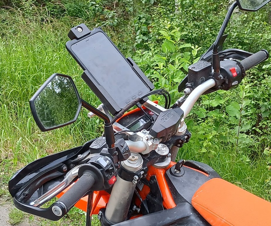

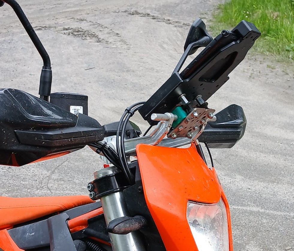

Olen tähän ketjuun postannut alkuperäisen version Active Tab 3:n kiinnityksestä 690:iin ja "690:n fairing kit" -ketjuun seuraavan kehitysversion. Kun vaihdoin uuteen 690:iin, tutkailin mahdollisuutta laittaa tabletti pystyyn samaan telineeseen ja aika nopeasti kävi selväksi, että maskia ja pleksiä ei ole järkevää viedä niin paljon eteenpäin, mitä tabletin pystyasennus vaatii. Niinpä jätin koko pleksin pois ja maski sai jäädä omalle paikalleen. Kiinnityksen kumivaimennus tuntuu edelleen toimivalta kuoppaisemmallakin tiellä, vaikka pystyasennuksessa tabletilla on enemmän vipuvartta kumeihin.
Telakkana on nyt Broditin lukollinen, niin ei tarvise kahvistopilla ottaa tablettia reppuun. Lataavasta Broditista luovuin, koska se pätki latausta ja vaati joka tapauksessa USB-johdon lisäksi. Nyt tabletti on sopivan edessä ja korkealla, jotta sitä on hyvä katsoa seisaaltaankin ja samalla mittariston näkee myös seisaaltaan.
Jatkokehityksenä tabletille voisi laittaa etupuolelle jotakin sade- ja kivisuojaa samaan tapaan kuin Adventure Specin mini fairingissa. Siinä vaan etujarruletku kampeutuu joustossa väkisin eteen päin telineen ja pleksin väliin, kun tässä minun versiossanin jarruletku saa liikkua vapaana alkuperäisellä paikallaan.
Minulla on myös Carpe Iterin Adventure controller ja jos tulee lähdettyä reissuun, niin se pitää laittaa ehdottomasti myös paikalleen.
