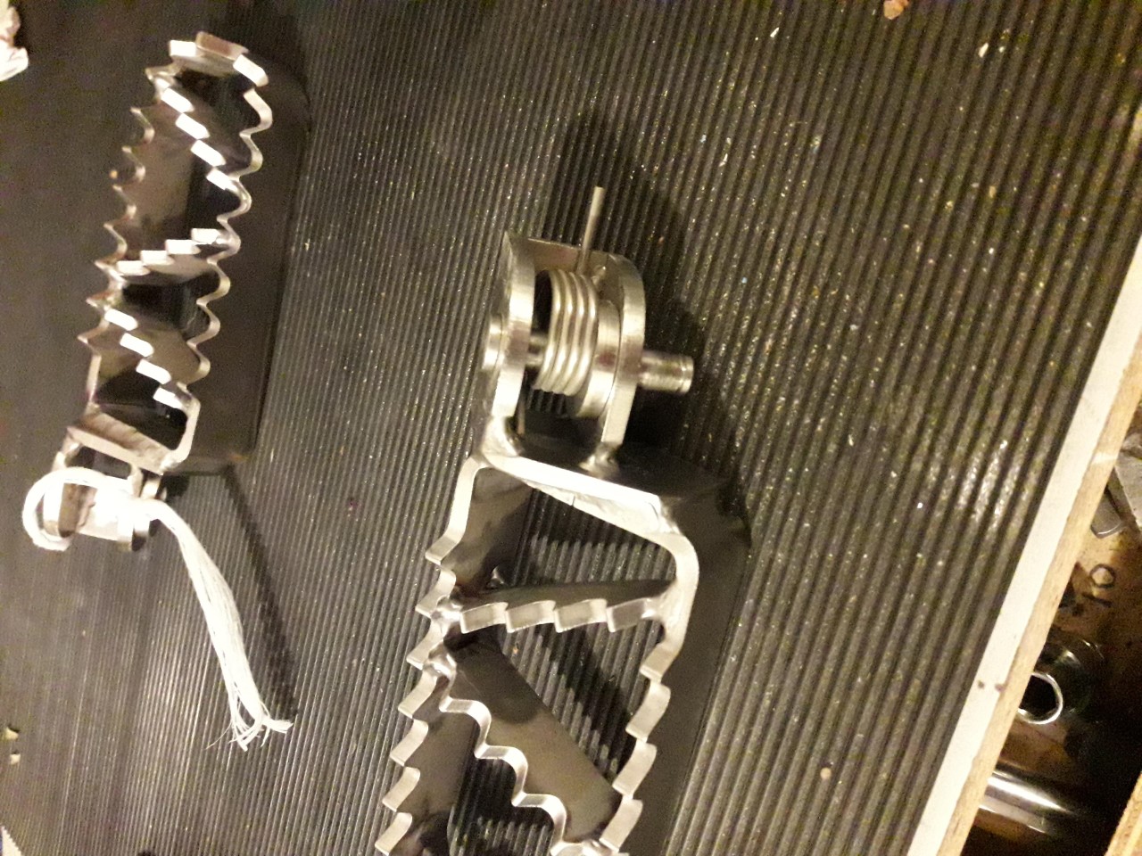

oli vihdoin aikaa laittaa nuo radanin tekemät jalkatapit paikoilleen jotain on vissiin mennyt pieleen kun tilasin 28mm matalampana ne mutta kun vertasin pyörän orkkis tappeihin niin madallusta oli vain 10mm sit tappien mukana tuli n.4mm paksut rikat joiden käyttötarkoitus ei selvinnyt ne kun ei mahdu mihinkään pyörän alkuperäiset jouset jotka palauttaa tapit alas ei toimi lainkaan vaan jalkatapit on ihan velttona vaatisi jonkinlaisen holkin tuohon lukitustapin ympärille onko kellään radanin valmistamia tappeja esim. f850 bmw kun siinä pitäisi olla samanlaiset jalkatapit kuin 1200gs lc mallissa sais jotaki vertailupohjaa mikä on pielessä kuvia en saa ladattua kun puhelin tökkii

kannattaa olla radaniin yhteydessä ja kysyä mikä mättää mulla ei ole ollut vastaavia kokemuksia hyviä ovat olleet eikä ole ollut mitään ongelmia jouset palauttaneet sovituksetkin osuneet mun tapit oli -30mm ja piti paikkansa kun vertasi alkuperäisiin hyviä tuotteita ja kokemuksia

Voisiko olla niin että edelliset jalkatapit jo olisivat madalletut??? Minulla nuo Radanin tapit -28mm ja kyllä se madallus on tuo luvattu.

sain vihdoin kuvat koneelle jalkatapeista, täytyy laittaa radanille kyselyä noista tapeista, eka kuvassa orkkis pöydällä jousi paikoillaan ja toisessa radanin tekemä, rikalle en löytänyt muuta käyttötarkoitusta kuin olla kuvanmukaisessa paikassa, jousi ei palauta tappia vaan pyörii ympäri kun se on pyörässä paikoillaan, kahdessa viimeisessä kuvassa alkuperäinen ja -28mm oleva radanin tekemä jalkatappi, työnjälki on hyvä ja tosiaan en ole ikinä saanut mistään yhtä hyvää asiakaspalvelua kuin radanilta täytyy nostaa hattua että mies jaksaa nähdä vaivaa asioiden eteen

otin yhteyttä radaniin jalkatapeista, joku kämmi oli tullut kun oli hitsannut pyysi lähettämään takaisin niin korjaa oikeaan korkoon, kuitenkin kun testasin tallissa ajokenkien kanssa niin päätin pitää nuo ovat n.-10mm alempana kuin nuo orkkis tapit, adventure malli tarvitsee myös toisenlaiset jouset kun tuo orkkis jousi ei palauta jalkatappia vaan on sellainen hervoton, tilasin normi lc tapin jouset niissä on sellanen koukku joka tarraa jalkatappiin kiinni adventure mallissa tuota koukkua ei ole, ihan vaan tietoksi jos joku tilaa bmw adventure malliin jalkatapit radanilta
radanin laittama linkki jouselle https://www.safari4x4.co.za/product/bmw ... g-footpeg/
