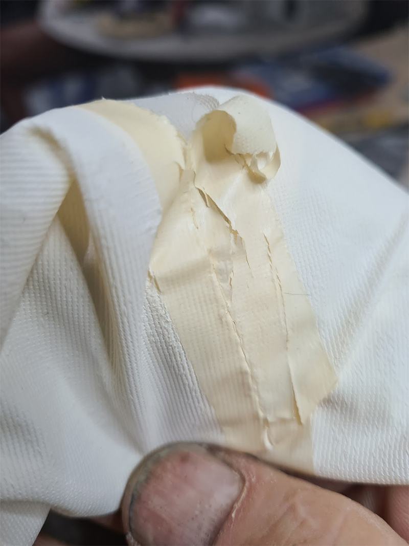

Nyt kun olen purkanut kymmenkunta käytettyä, eri ikäistä pukua, voin todeta niiden erojen olevan suurempia kuin osasin kuvitella. Kahdenkymmenen vuoden takainen Rukan puku on saumojen osalta paremmassa kunnossa kuin joissakin muutaman vuoden ikäisissä puvuissa. Rukan vanhassa puvussa saumat ovat muuten kunnossa, mutta saumateippi on alkanut murtumaan ja sen myötä vedenpitävyys on poissa. Kymmenkunta vanhan Rukan kalvo oli täysin kunnossa.
Leikkasin kuuden valmistajan housuista kalvon irti, laitoin lahkeensuut solmuun ja täytin ne vedellä. Yhdessä tapauksessa kalvo ei kestänyt edes veden painoa, vaan repesi. Kaikki ei Gore-Tex -kalvot vuotivat selvästi. Ei ihme, jos tekstiilipuvuilla on huono maine monien motoristien mielessä, niin heikkolaatuisia ovat menneiden vuosien kalvopuvut olleet!
