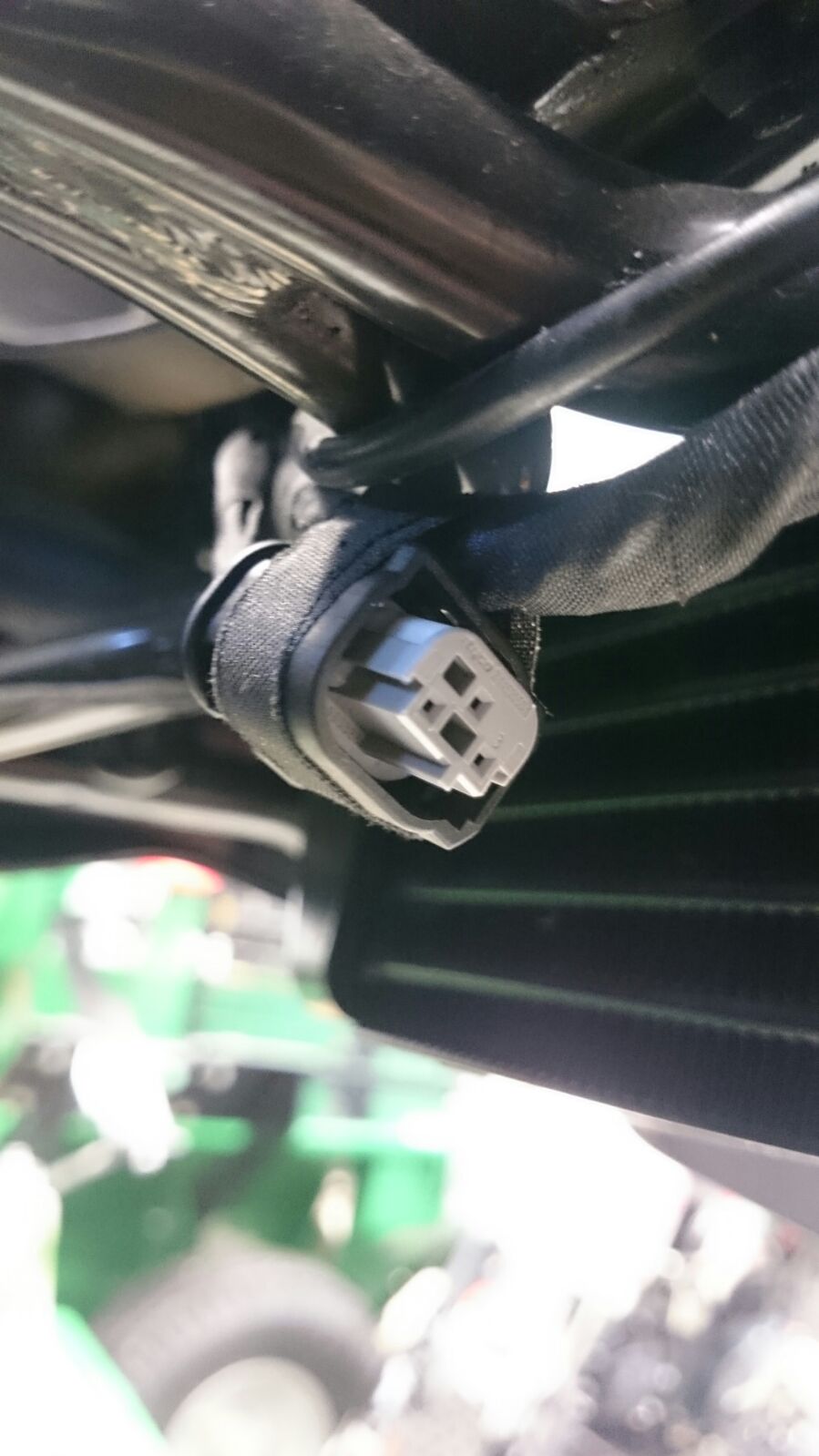

Saisikohan otettua sähköt GSn mittarittaulun takaa, vaikka GPSlle, kännykälle tai kompuralle. Vai suoraan 15 A sulakkeen kautta akulta. Löytyisiköhän kummoiset sähköt öljynlauhduttimen vieressä olevaan naaraspistokkeeseen. Mistäpä naaraskappaleeseen (BMW 8 367 1135) oikea urosvastakappale. Liitteenä naaraskappale.

BMW -kaupasta löytyy tuollainen, joka sopii pistokkeeseen. Naville tms. virta riittää, mutta ei 15 A. Ja varoituksen sana. Ainakin Zumo 220 virtalähde voi erehdyttää pyörän sähköaivon luulemaan, että pyörä on laturissa kiinni, pitää väylän auki ja tyhjentää akun. Eli laittaisin tuon ohjaamaan relettä ja varsinainen syöttö releellä jolloin sulakkeellakin voi olla kokoa se 15 A, mikäli niin paljon on tarpeen. Tuon liittimen plussasta katkea (yleensä...) virta noin puolen minuutin päästä siitä kun sytytysvirran katkaisee.

Kiitos nopeasta vastauksesta ja neuvoista. Huomenna kuso Bmw-kauppaan ja rele paikallishankintana pikusähköille. Kompuralle otan toisen virran ulosoton suoraan akulta sulakkeen kautta tupakkisytyttäjän pistorasian avulla. Adaptereita sitten tarpeen mukaan. Vai kuinka?

Juu. Jos oikein hifistellä haluat, niin Nippy Normansilta Fuzeblock -sulakerasia takapenkin alle. Siinä voi jokaiselle lähdölle erikseen valita, tuleeko ulos jatkuvaa vai kytkettyä virtaa. Fuzeblockin ainut huono puoli on max 10 A virta per lähtö ja max 30 A yhteensä. Lähtöjä on 6.
Tuo ohjauspylvään vierestä löytyvä on juuri sopiva Naville ja kännykän laturille. Uudemmat Zumot voi pelata ilman relettäkin, mutta Zumo 220:n virtalähde ainakin on sellainen, joka voi harhauttaa pyörää. Eli rele tai erillinen katkaisija väliin sille.
