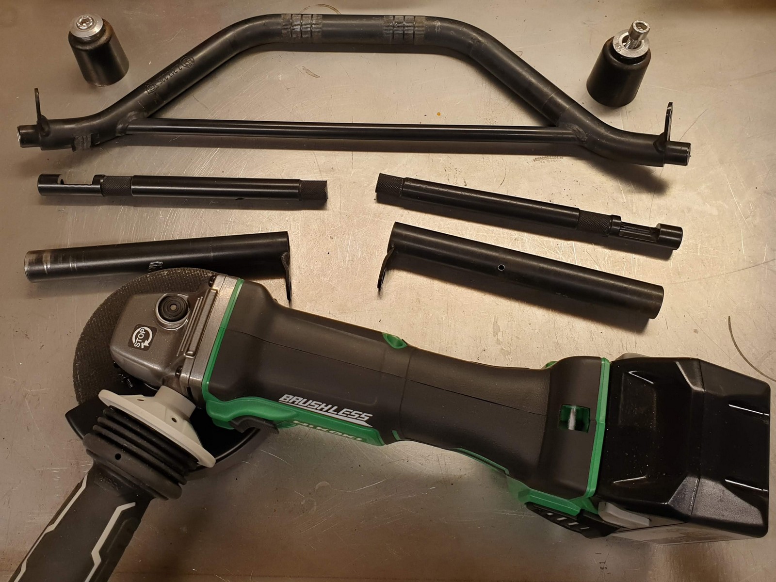

Alkuperäinen pätkitty ja tangon pätkät sorvarille viety. Niistä pitää sorvata pari milliä pois, jotta mahtuvat fatbar-tangon sisään(16mm -> 14mm).
