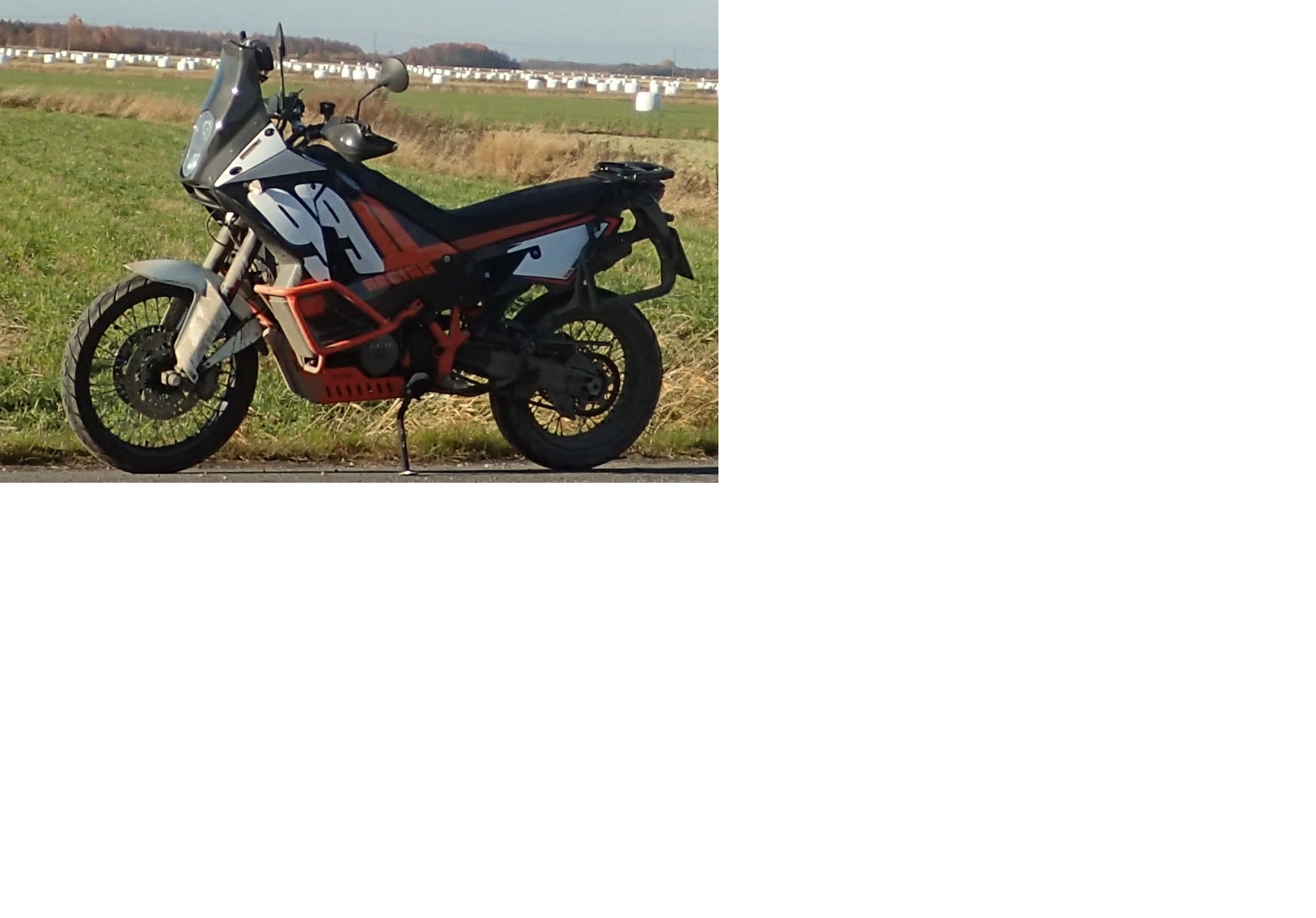

mkn kirjoitti:
Hyvä värivalinta niin ei mene laitteet sekaisin.
Ei ole pelkoa että sekoittuu :) Olen sun peliä ihastellu työpaikan pihassa ja on kyllä todella hieno.
