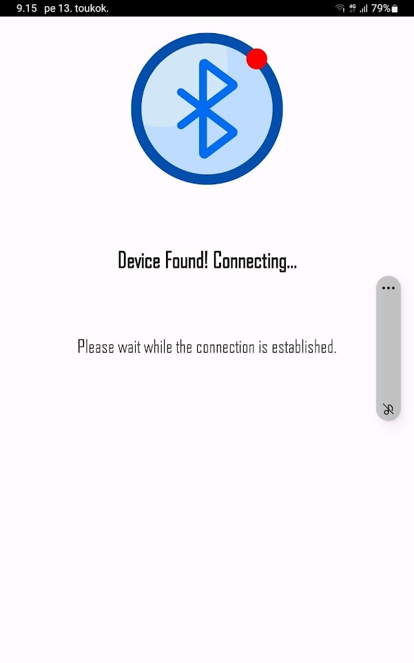

Minä asentelin Carpe Iterin Adventure Controllerin ja yritin kanssa tuolla Carpe control appilla saada sitä kytkettyä Active Tab 3:een, mutta jäi junnaamaan tähän löydetty, yhdistetään, odota. Viisi minuuttia jaksoin odottaa. Otin control appin poiskin ja asensin uudelleen ja aloitin homman alusta, mutta ei silti vaan yhdistä. Olisiko vinkkiä, mitä tehdä?

Oletko parittanut controlleria johonkin muuhun laitteeseen, tai olisiko se pariutunut johonkin automaattisesti?Jani M kirjoitti: ↑Pe Touko 13, 2022 9:32 am Minä asentelin Carpe Iterin Adventure Controllerin ja yritin kanssa tuolla Carpe control appilla saada sitä kytkettyä Active Tab 3:een, mutta jäi junnaamaan tähän löydetty, yhdistetään, odota. Viisi minuuttia jaksoin odottaa. Otin control appin poiskin ja asensin uudelleen ja aloitin homman alusta, mutta ei silti vaan yhdistä. Olisiko vinkkiä, mitä tehdä?
Mulla oli tuollainen ongelma, mutta se ratkesi sillä että poisti parituksen toisesta laitteesta ja nollasin itse controllerista kaikki paritukset/asetukset.
Itsellä tuo perusmallin controller mitä ei taideta enää myydä, mutta sama appihan siinä taitaa olla.

Ei ollut puhelimessa bluetooth päällä, eli ei pitäisi olla pariutunut mihinkään muuhun. Pitää koittaa tehdä uudemman kerran.zmoke kirjoitti: ↑Pe Touko 13, 2022 1:38 pm Oletko parittanut controlleria johonkin muuhun laitteeseen, tai olisiko se pariutunut johonkin automaattisesti?
