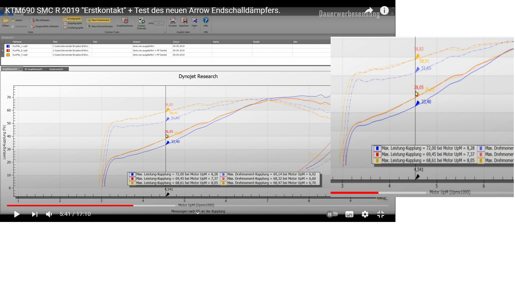

Se putsarin kansi taisi laskea hevosvoiman huipputehoa ja tuoda alas viisi, jos oikein muistan penkitysvideota, eli ei se ihan viraton ole.

Jani M kirjoitti: Ma Touko 10, 2021 7:14 pm Se putsarin kansi taisi laskea hevosvoiman huipputehoa ja tuoda alas viisi, jos oikein muistan penkitysvideota, eli ei se ihan viraton ole.
Näin https://www.youtube.com/watch?v=jY5SCwqSdxE:

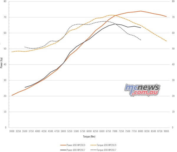

2017 / 2019 vertailu. https://www.mcnews.com.au/wp-content/up ... R-Dyno.jpg

_JPA_ kirjoitti: Ma Touko 10, 2021 7:58 pm 2017 / 2019 vertailu. https://www.mcnews.com.au/wp-content/up ... R-Dyno.jpg
Tämä lienee vakio vs vakio vertailu. Itsellänikin se vertailukohta oli kuitenkin vanha evo1 sarjalla, joka toi muistaakseni 10 heppaa 5000 kierrokselle ja teki siten tehoalueesta huomattavasti ajettavamman.

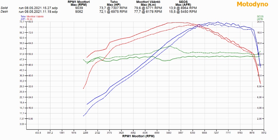

Tuossa on vertailun vuoksi -18 husse säädettynä. Katkoviiva ennen säätöä Wingsin pöntöllä ja radegaragen putsarilla. Yhtenäinen viiva sitten säädön jälkeen. Aika raju lähtöero väännöissä heti 2000 kierroksen jälkeen.
