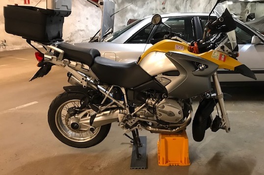

Kait tän tänne uskaltaa laittaa, vaikkei kovin kurapyöräilyhenkinen projekti olekkaan...

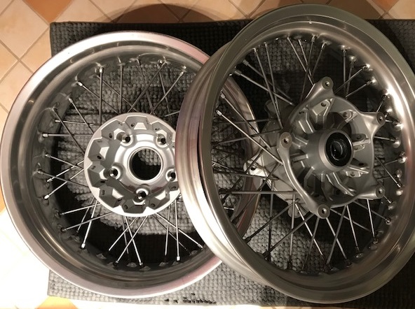

Eli bongasin saksan Ebayssa RnineT:n pinnavanteet myynnissä, ja siitähän se ajatus sitten lähti, joten lunastin vanteet omakseni. Siispä Gessuun olisi tarkoitus alkaa sovittaa noita pieniä ja leveitä vanteita. Maailmalla näyttää laitetun R1200R:n valuvanteita Gessuun enemmänkin, eli kuvittelen ettei isoja vastaiskuja pitäisi ilmetä, koputan puuta. Talven aikana kuvittelen nämä saavani soviteltua. Ensiajatuksena on laittaa renkaiksi TCK70:t sisäkumeilla, vaikka monet tubeless-konversiovideot onkin jo Youtubesta katottu. Kumpi sitten olisi fiksumpaa...

R1200GS:n ja RnineT:n vanne/rengaskokoerot on tällaiset:
RnineT:n vanteessa oli muuten 10 mm spaceri. Sillä vissiin saatu riittävän kauas takahaarukasta, että 180 leveä rengas mahtuu olemaan. Mutta eikai sitä spaceria voi Gessuun laittaa, kun etu- ja takarengas ei sitten ole enää linjassa.
Tein vähän alustavia mittailuja ja eturenkaalle näyttäisi olevan putkien välissä hyvin tilaa. Sensijaan takapäässä tekee tosi tiukkaa. Mittausten mukaan vanhalla renkaalla&vanteella tilaa on äänenvaimentimeen 14 mm ja takahaarukkaan 13 mm. Yhteensä tilaa on renkaalle leveyssuunnassa 182 mm (rengas 155 mm + 13 mm + 14 mm), eli 180 leveä rengas on todella tiukalla mahtuuko. Pitänee laittaa 170/60-17, sen saa taulukoiden mukaan laittaa vielä 5.5" tuuman vanteelle.R1200GS etuvanne: 2.5" x 19"
RnineT etuvanne: 3.5 x 17" (25.4 mm leveampi, 12.7 mm per puoli)
R1200GS eturengas: 110/80 - 19
RnineT eturengas: 120/70 - 17 (10 mm leveampi, 5 mm per puoli)
R1200GS takavanne: 4.0" x 17"
RnineT takavanne: 5.5" x 17" (38.1 mm leveampi, 19 mm per puoli)
R1200GS takarengas: 150/70 -17
RnineT takarengas: 180/55 - 17 (30 mm leveampi, 15 mm per puoli)
