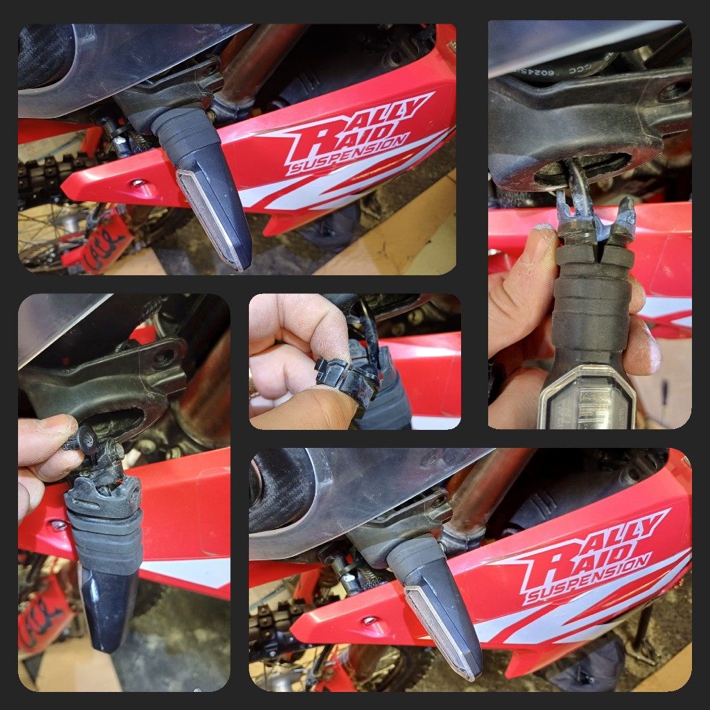

Nyt parempi kuva vilkkujen modauksesta.
Poistin myös kovan soviteosan sisältä ja muokkasin asennushahloa.
Takaisin paikoillaan siis pykälää syvemmälle joustavan kuminsa varaan. Sirompi ja joustavasti toimiva.
Pyllähtäessä antavat periksi kumista ja saa helposti takaisin jos vääntyy ulommaksi.
Vasen yläkulma kollaasissa kuten vakiona.
Oikea alakulma pykälän kapeampana.
Pinni pois kumin takamuovista...
....muoviosaan pihdillä aukko niin saa johdon välistä purkamatta enempää...
...muovi pois ja kumin hahloon pihdeillä jatko joka helpottaa syvemmälle takaisin laittoa

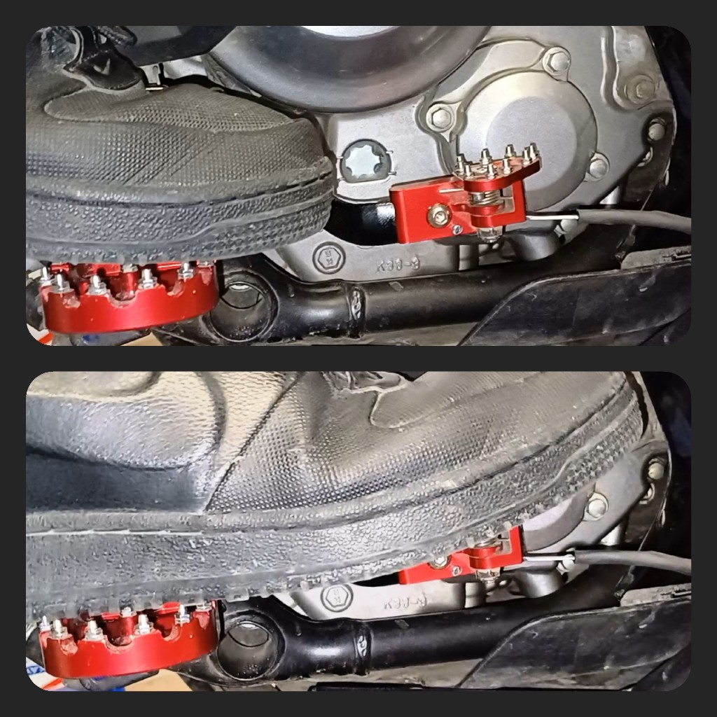

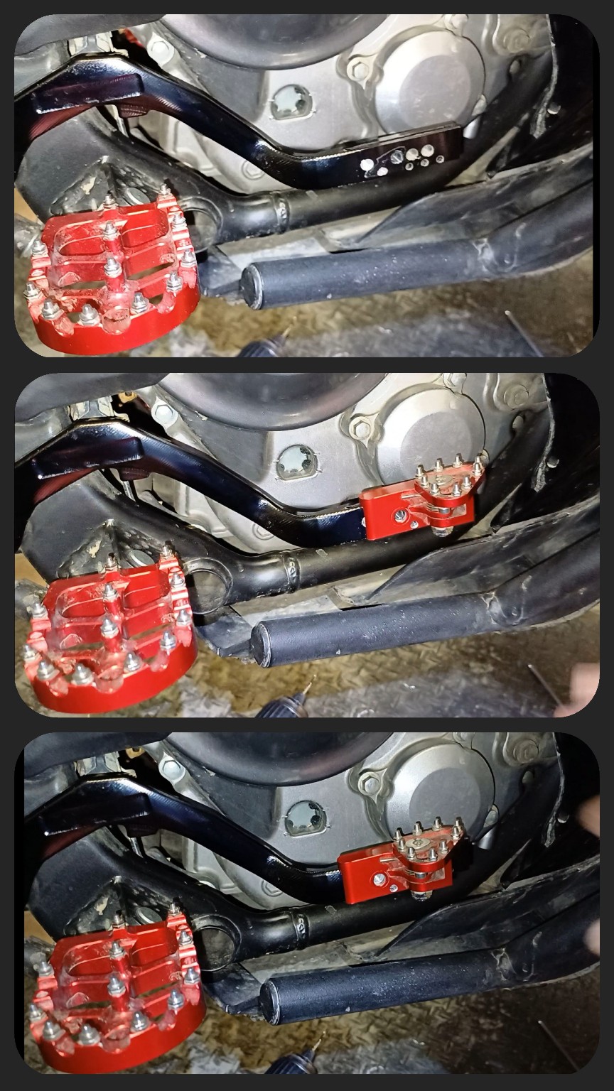

Jarrupedalin hienosäätöä vielä hiukan lähemmäksi.
Uudet kolot ja kierre.
Lyhensin myös hiukan mustaa tukivartta joka oli jo edelliselle asennolle pitkä. Saa edelleen pidemmäksikin.
Tuli omille tassuille nyt sopivan lähelle.
Pari kuvaa...
Pari kuvaa...
