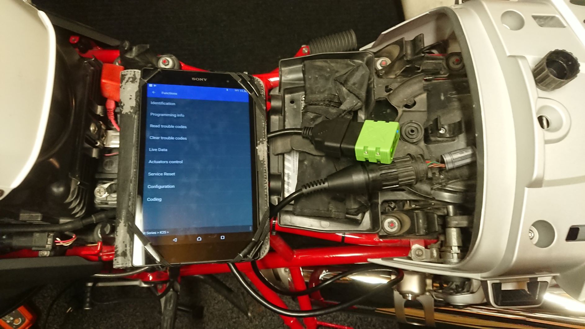

Professional tuli ladattua kännykkään, huoltovälin nollaus onnistui tuolla. Onkos tuo laitekohtainen vai miten onnistuu siirtää tuo vanhaan tablettiin tuosta kännykästä jos tarvetta.

Mulla ainakin onnistui siirto, kun päivitin puhelimen. Tai siis asensin vaan uuteen puhelimeen niin se muistaakseni hetken päästä huomasi, että tämähän on jo maksettu.

Kiitos vinkistä. Poistin tuon motoscan:n tabletista ja asensin uudestaan niin nyt löytyy molemmista sama versio.
