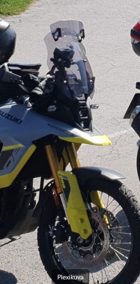

Nyt on vähän pitempi testilenkki, 5 päivää - 2500 km, Norjaan tehtynä V-Stream pleksin ja MRA Vario -spoilerin kanssa. Ei tuokaan täydellinen ratkaisu ole. 80 rajoituksiin riittävä, mutta pitemmät vedot 100 rajoituksilla tuovat edelleen jonkin verran jytinää kypärään. Suurin osa tuosta tuntuu tulevan pleksin alaosan sivuitse. V-Stream on tyhmästi suunniteltu, kun alaosa on niin kapea. Pitäisi olla kuten Suzukin Touring -pleksissä ja Puigin Touring -pleksissä.
En viitsinyt Powerbronzen ilmanohjaimia hommata. Suomeen tuotuna hinta on aika kallis, yli satasen ja ovat aika ruman näköisetkin. Kiinalaisia kopioita saisi viidellä kympillä, mutta eivät kuulemma kestä eikä muutenkaan huvita Temua tukea. Kun oma pyörä seisoi kaverin R1250GS:n vieressä, niin zoomailin, että Gessun vakio ilmanohjaimet voisivat sopia. Kun osalla 46638556639 ei ollut hintaakaan 55 euroa enempää, niin tilasin sellaisen. Silmämääräiset kaavailut pitivät kutinsa. Kun leikkelin läpäreen kolmeen osaan, niin sivut passasivat hyvin kiinni Suzukin vilkun kiinnityspulttien alle. Näyttävät melkein alkuperäisiltä ja toimivat yllättävän hyvin. Syliin ja vatsaan ei enää tuule, vaan nuo ohjaavat ilmavirran olkavarsille ja reisille. Kypärään tulevaa jytinää nuokaan eivät täysin poistaneet. V-Stream pleksin pitäisi vaan olla alakulmista selvästi leveämpi/kanttisempi. Ennen sahaamista sovitin osaa kokonaisena lampun/mittariston päälle. Gessun ajovalon ja mittariston koppa on tuolta kohdalta noin 60 mm leveämpi kuin Suzukissa. Laitoin väliin 10 mm hylsyt kummallekin puolelle, eli kavennusta Gessuun verrattuna on nyt 40 mm noiden ohjaimien ulkoreunoista mitattuna.

Tuulilasi pulmaan (suuri väli tuulisuojan ja pyörän välissä, mistä tuuli pääsi suoraan alavartaloon. Plexinä on siis mra lisälipallinen touringplexi ) tein ratkaisun talven aikana, joka on nyt testattu erittäin toimivana. Hommasin ja laitoin minkäs muunkaan kuin adventure kessun ”wind deflektorit” tuulilasin alapuolelle. Sopivasti niissä muotokin sattuu sopimaan hyvin mra plexiin. Sain ne vielä kiinnityttyä ilman ainainoatakaan reiän ym. kiinnityksen tekemistä katteisiin. Nyt tuulen suojaus on sillä tasolla kun oletan hyvässä matkaenskan olevankin, ilma liikkuu, muttei ärsyttäviä kovia puhureita tule suoraan mistään suunnalta. Avattavan kypärän naamaosa auki ajelee huomaamatta 70-100kmh. 5 itikkaa tuli kypärän visiiriin 1000km aikana. (Kypärä shoei neotec). Suojaus on nyt aivan kessu tasoa, paitsi aivan jalkaterät.
Epäilen ettei lipalliselle kypärälle tämä(kään) ratkaisu toimisi, vaan aiheuttaa ärsyttäviä värinöitä tulisi kypärään. Tuulisuojan pitäisi olla paljon korkeampi ja tulla lähemmäksi kuljettajaa ollakseen suojaava ja toimiva. Lipalliselle kypärälle taitaa paras ratkaisu olla ihan alkuperäinen vstrommin pieni levyke.

Määrätystä kulmasta ei lisähärpäkemuovia plexin alapuolella ei juuri huomaa.

Olisiko selkeämpiä kuvia noista Gessun lisähärpäkkeistä.
