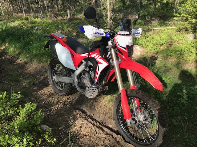

Tulipa hankittua Ällä, vaikka se lytätäänkin täällä lähes täysin. Ostin uuden -19 mallisen Turun Bike Worldista, pari vuotta ylivuotisena sai aika sopivasti. Olen aivan innoissani Hondasta, kunhan sai muutaman modauksen tehtyä. Vakiona on aika kamala.....
Nyt on paikallaan Vortex ecu + jenkkimallin imukurkku, alumiininen pohjapanssari, kaasukahvaa viilattu hätäisyyden hillitsemiseksi, penkkiä muokattu (mallina Seat Concepts), renkaat, tangon raiserit, takatarakka, "navitorni" ja pieni tuulisuoja. Meinaa T7 jäädä talliin murjottamaan kun tulee lähdettyä Hondalla vaikka olisi isompaakin tietä tiedossa.
Vielä modauslistalla slipari, isompi tankki ja syylärin suojaraudat. Sitten alkaa olemaan mulle täydellinen.
1500km kokemuksella tärisee vähemmän maantiellä satasen vauhdissa kuin T7. Voimaa on mulle aivan tarpeeksi Vortexilla ja imukurkulla, arvioisin noin 40hp. Tuohon tulee hiukan lisää sliparilla ja painokin putoaa. Iskarit on hyvät, tosin jäykän puoleiset soratie kurvailuun. En ole käynyt crossiradalla vielä, mutta luulen jousituksen olevan siellä aika hyvä. Alkuperäinen penkki oli aivan kamala, no crossiradallehan se tehtykin on. Vortexin myötä Hondaa alkoi janottaa ja bensaa menee noin 5L satkulle rauhallisella ajolla. Kunhan slipari tulee, täytyy säätää vortexia lambda mittaria apuna käyttäen.
Tämä oli erinomainen hankinta sitä taustaa vasten että mua on harmittanut Yamaha WR250R:n myynti, mutta siinä harmitti välillä tehon puute. Nyt se on korjattu.
