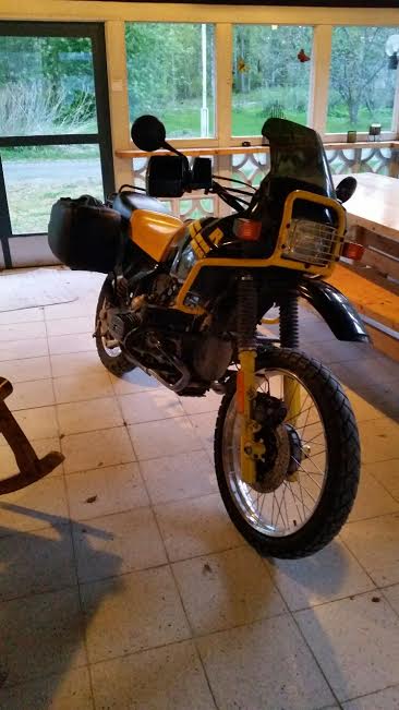

Perassic Park
Viestit: 1
Liittynyt: Pe Kesä 02, 2017 11:00 pm
Pyörä: BMW R100GS
Re: Kenellä on 2v-gessu?
Viesti Kirjoittaja Perassic Park »
Tervehdys
Tuoomonen tuli ostettua suomalaistuneelta itävaltalaisherralta nettimotosta.
Miten muuten käynnistätte puolilämpimänä? Taisin kastella tulpat ryypyllä.. Mutta lähti se käymään.
Annattekos kaasua käynnistäessä?
